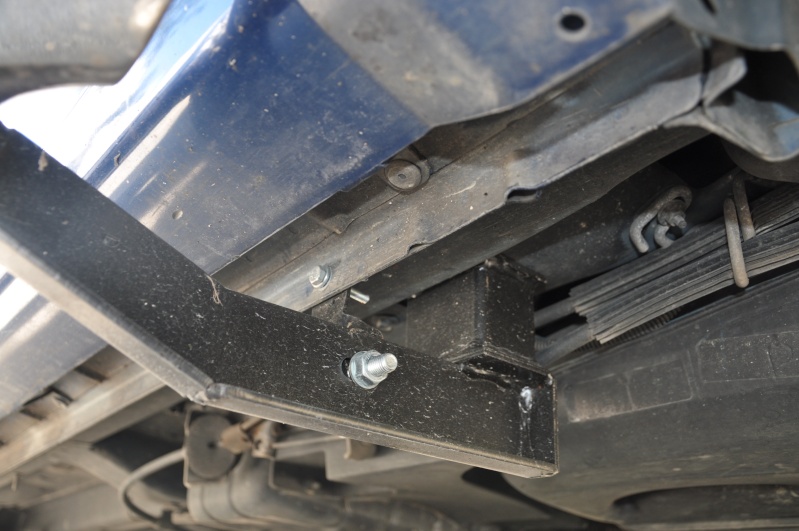

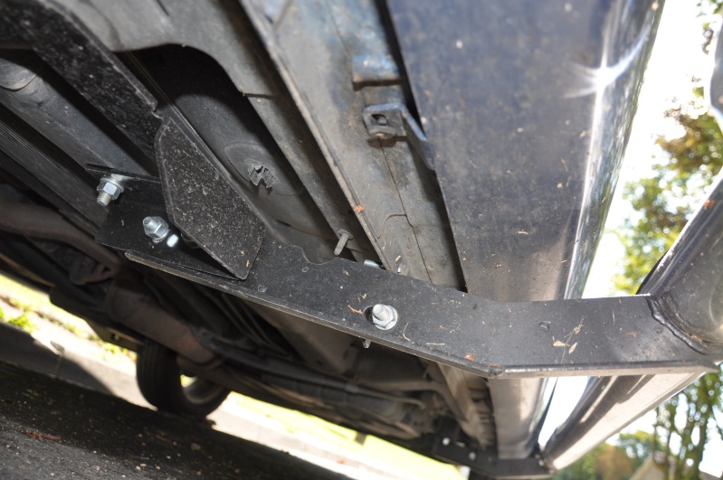

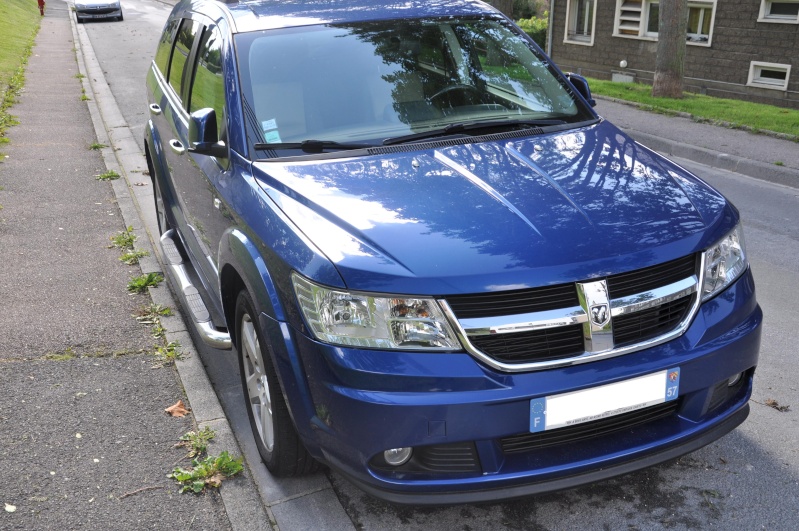

| Bonjour @ tous, J'ai retrouvé mon Dodgy après une semaine de séparation. J'ai acheté le kit de marche pied chez us-garage.com Marche Pied. C'est ceux que j'appréciais le plus et pour un prix "correct". Voici quelques photos des bêtes installés : Le support avant :  Le support arrière :  Rendu Coté Conducteur :  Coté Passager avec vue par rapport au trottoir :   Vue de loin (du 4ème étage  ) :  |

Dominus
Nombre de messages : 34 Age : 37 Localisation : 78 Véhicule : Ex Dodge Journey Date d'inscription : 02/09/2015
 | Sujet: Re: marche pied Sam 19 Sep 2015 - 23:12 | |
| Merci pour les photos. Ça fait vraiment sympa. Le Journey à toute d'suite une autre tronche avec des marches pieds!

Amau
Nombre de messages : 210 Age : 36 Localisation : 95 Véhicule : DODGE Journey RT Date d'inscription : 05/08/2015
 | Sujet: Re: marche pied Ven 25 Sep 2015 - 8:50 | |
| Super !! merci pour vos réponse et merci pour tes photos Frantzi. Ca rend très bien. Vivement Noël |
