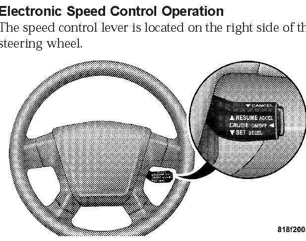

Chez Chrysler ou Dodge, si levier, c est vers le bas (touche "set" ou -) qu on valide la vitesse... la touche "resume" (ou +, ou revenir à la vitesse sélectionnée) c est vers le haut...sur Journey, Nitro, Caliber =>
regulateur de vitesse Journe10
Si touches sur le volant (derniers modèles depuis 2011)...c est comme tu dis ...
