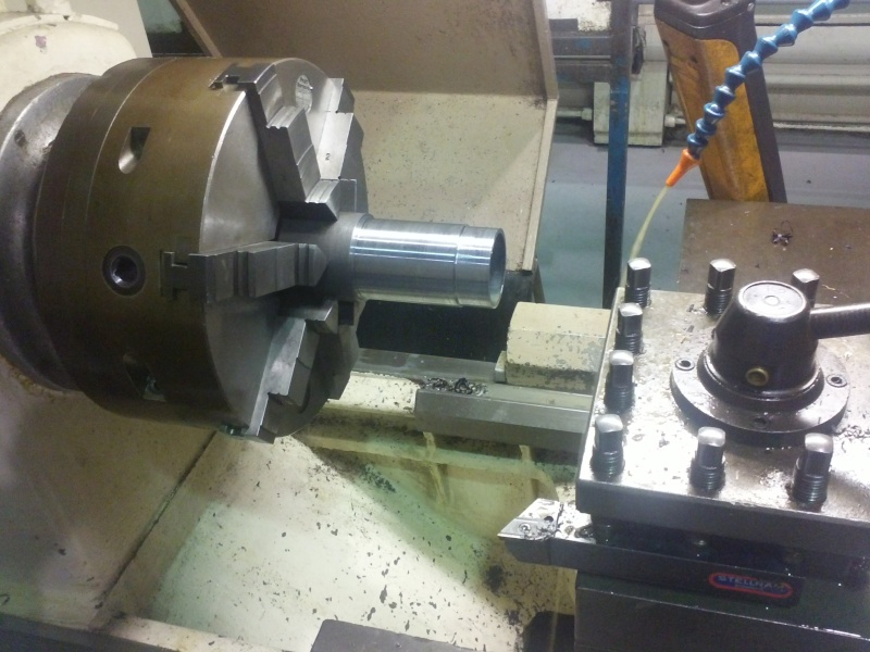

| C'est parti  , je commence a modifier doucement mon nitro, bien qu'étant très content de celui-ci, j'ai toujours aimé ajouter une petite touche personnel a mes véhicules 2 roues ou 4 roues. Mes projets sont donc: _ libérer un peu le V6, filtre a air et éventuellement une line inox, mais il faute que ça reste confortable, c'est la voiture pour sortir en famille et faire de la route  , je vais donc commencer par modifier celle d'origine de manière a pouvoir faire marche arrière a tout moment, ça ne me coutera pas un sous et ç_a me donnera une idée du bruit. _ le faire respirer un peu mieux, un filtre KN dans la boite d'origine sera très bien, j'ai déja testé sur nu V8 ford un kit d'admission direct, le bruit d'aspiration est très présent dans le véhicule  , même avec le cloisonnemment thermique _ peut-être une petite reprogrammation, mais avec déja 260 poneys, y'a déja de quoi faire _ je compte faire teinter les vitres avant de la même teinte que les vitres arrières _ monter des cales de déport, que j'ai déja reçu , merci Vinch _ et enfin montage de jante 22' avec kit de rabaissement dans le style du nitro a Poupous _ pour l'intérieur, vu que c'est un R/T toutes options je ne pense pas faire beaucoup de modif, peut-être une caméra de recul et un lock pick. la première modif, la suppression du silencieux AR. La ligne d'origine fait 63 mm de diametre EXT et il me reste des chutes de lignes d'une précédente modif en diametre 60 mm. J'ai donc réalisé au tour des manchons qui vont me permettre d'adapter le tout aux deux diametres.  les manchons finis  le morceau de ligne en 60 mm  le silencieux d'origine  la sortie de remplacement presque terminée   la nouvelle sortie sablée, peinte en haute température et prête a monter  la voila montée, désolé pour l'état de la voiture mais en normandie il pleut depuis presque 4 mois

| Bon alors cette nuit, boulot un peu calme alors j'en ai profité pour faire un petit coup de propre au silencieux AR, c'est pas parceque je ne vais surement jamais le remonter qu'il faut le laisser crade, c'est quand même une pièce DODGE, lol petite photo avant / après, avec le manchon soudé de manière a pouvoir remonter sur la ligne d'origine   |

| Merci les copains pour le nettoyage, c‘est du microbillage, c‘est comme du sablage mais plus fin. Et en finition c‘est une peinture haute temperature |

| se sont des micro-billes de ceramique ????? ca n attaque pas l acier !! mais au contraire ca lui fait un traitement de surface !! c est bien ca ??? |
yannos
Nombre de messages : 75 Age : 45 Localisation : bretteville Véhicule : nitro r/t v6 et 1300 hayabusa Date d'inscription : 04/11/2012
 | Sujet: Re: modif ligne échappement V6 Ven 18 Jan 2013 - 13:45 | |
| oui tout a fait, c'est super fin, il est même possible de "biller" les portées de joint ou les filetages. Pour le prix ça va, c'est a mon boulot |
