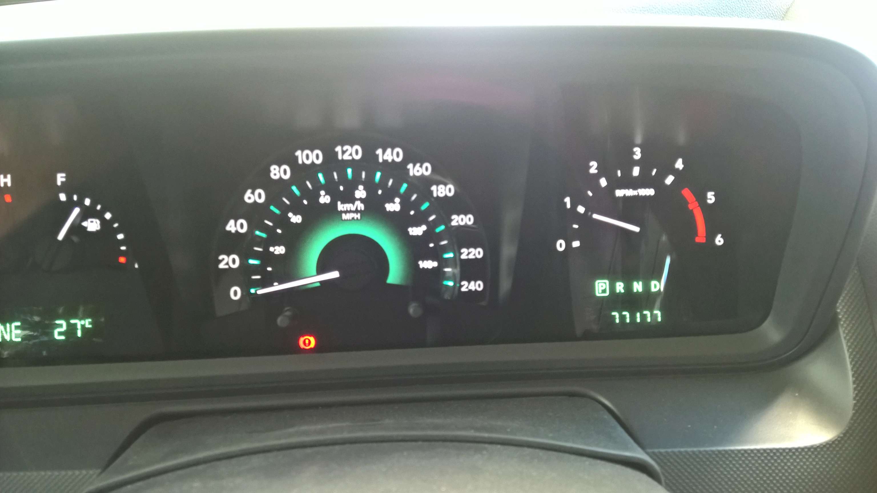

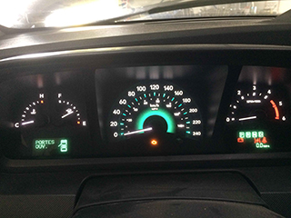

voici les dernières nouvelles :
Mi septembre au démarrage à un STOP, gros bruit puis véhicule en roues libres. Je coupe le moteur, je redémarre et tente de passer en D. Un gros bruit de friction et toujours en roues libres. Je me fais remorqué chez mon garagiste qui dépose la boîte. J'envoie et fais réparer le boîte chez EDEN BOITE à CANNES (Je passe pour le moment sur le coût, mais ça pique affraid ). Retour de la boîte et remise en place dans le véhicule. Et là, c'est la misère. Impossible de mettre en route le véhicule. Le tableau de bord s'illumine, c'est tout et encore avec des voyants ....vidange boite auto journey  - Page 3 Tablea10.
Des diags ont été effectués et la seule erreur trouvée est :
" U0101 communication perdue avec le module de commande de la transmission TCM "
Je suis allé chez Merco ce matin et il m'a été répondu, qu'en aucun cas la réfection de boîte ne pouvait empêcher le démarrage du véhicule alors que "d'autres" prétendent le contraire.
Je fais donc appel au forum, car j'aimerais bien rouler avec la bestiole.
Merci d'avance

Coucou,
est-ce que quelqu'un pourrait me faire une photo après la mise de contact pour comparer avec ma photo. J'ai un cadre autour de toutes les vitesses, ce qui m'étonne.
Pour ce qui m'est passé par la tête, j'ai vérifié ce matin.
La boîte est bien positionnée, le sélecteur de vitesse aussi.
Reste le module et(ou) que Merco AVIGNON ait raconté une ânerie par méconnaissance et qu'il faille passer la boîte au diag.
Si quelqu'un pouvait m'indiquer une personne à contacter de compétent pour que je sache à quoi m'en tenir au sujet du diag de la boîte.
HELPPPPPPPPPPPPPP !!!!!!!!!!!!!!!!!!!!!!!!!!!!

voici une image, j’espère que c'est bon
chez moi c'est que la vitesse enclenchée qui est entourée
vidange boite auto journey  - Page 3 Wp_20110
