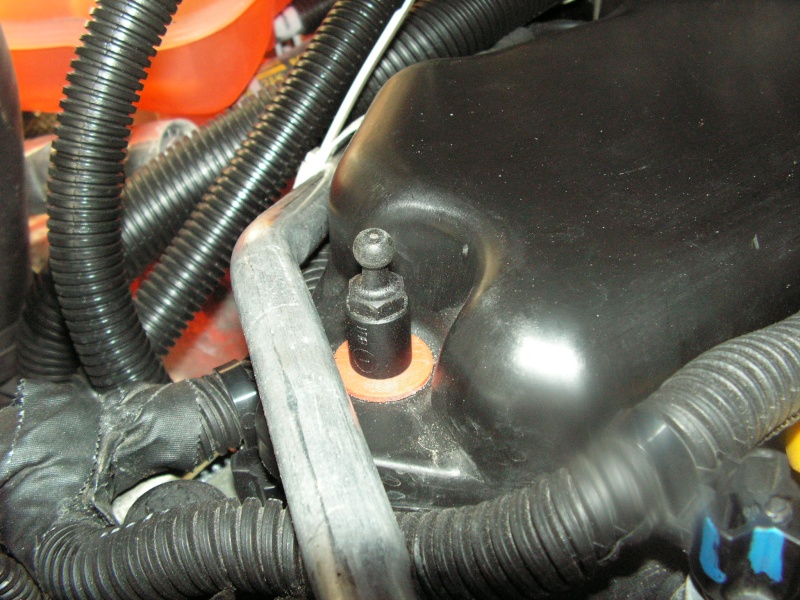

Une de ces 4 vis . Il faut une clé à pipe de 11 pour les dévisser .
