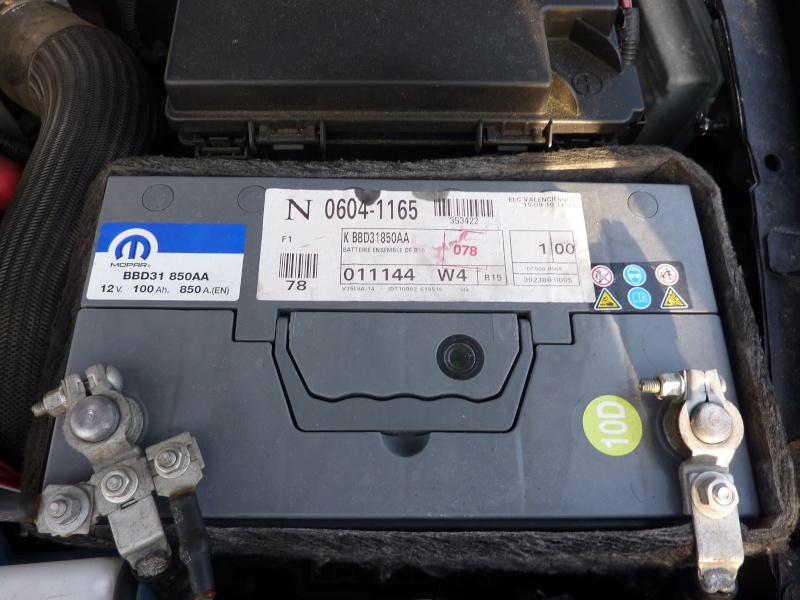

voila pour info le modele qu'ils montent en concession maintenant :
donc la batterie est passée de 800A a 850 avec l'info manquante sur les anciennes, a savoir que c'est une 100A/h
Si vous voulez voir mon Cube, cliquez -----> MON NITRO

Oui , c'est vrai que j'ai oublié de le mentionner , ces batteries sont trop grandes du fait quelles font 345 mm de longueur .
Par contre , par rapport à la batterie MOPAR que tu montre en photo ,c'est celle qui correspond le mieux en tout point à la FULMEN FORMULA XTREME , on avance donc .
