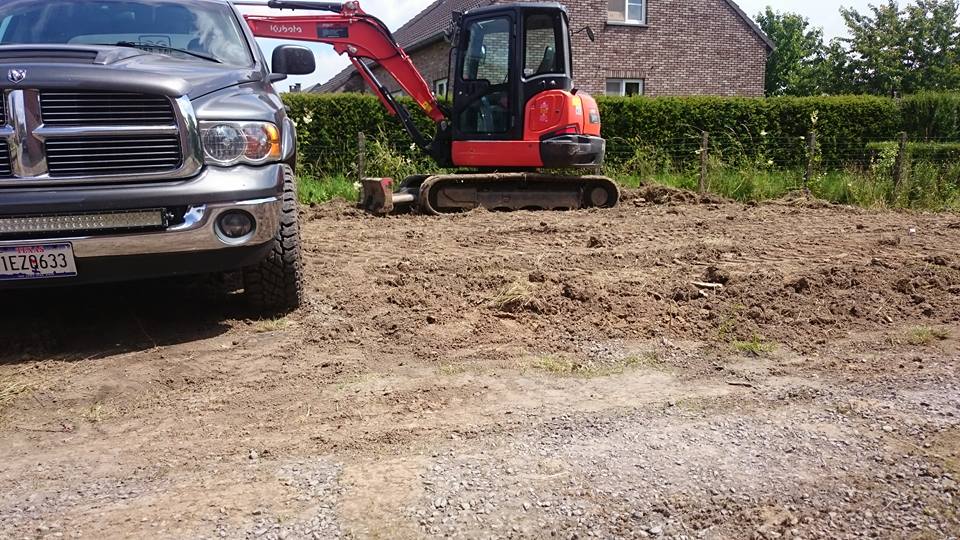

Tu as déjà vu des 33X12.5 ? On est loin du 275 tu peux me croire... Le 33' ça équivaut a dut 305 ou 315... J'ai dex 285/70 je peux te dire que le ram d'un ami en 33X12.5 ses pneus sont bien plus gros...
Quand à la réhausse, il n'y a que pour du 35' que tu devras dépasser les 7cm de réhausse pour éviter de toucher, si tu restes en 33X12.5 sa passe avec un kit +6/7 cm... Au dessus, le kit intégrale, c'est une vrai plaie à installer... Je connais un mec en +15 avec des 35' en 20X10 mais pas de photo...
A titre comparatif, mon ram en 285/70 R17 avec jantes de 9' de large
