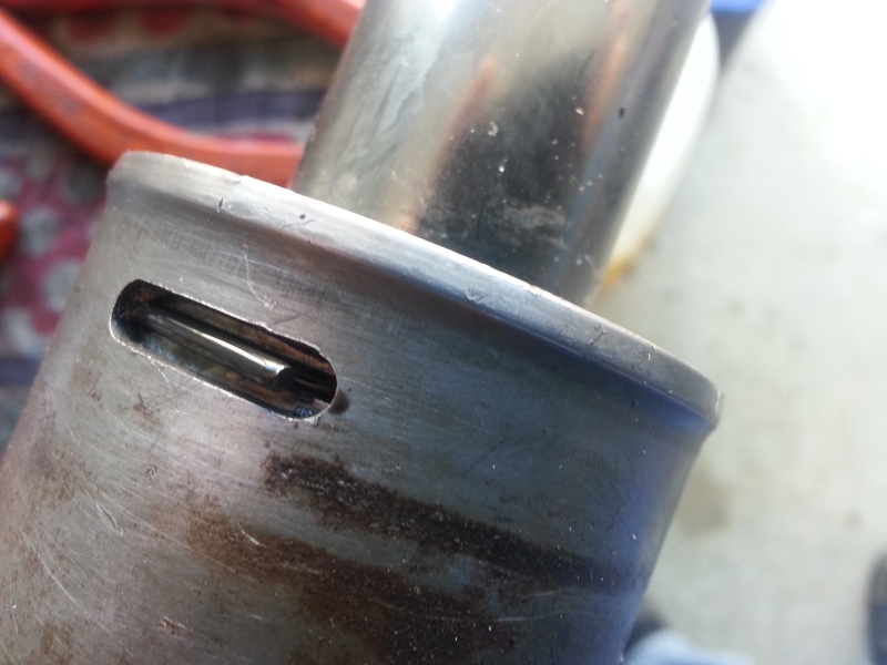

Dépose de la bague de retenu avec une clé à ergot.
Faire tourner la bague avec la clé à ergot jusqu'à apercevoir le bout de l'agrafe de retenu.
Tourné dans le sens inverse pour dégager l'agrafe.
Dépose de l'agrafe et de la bague.
