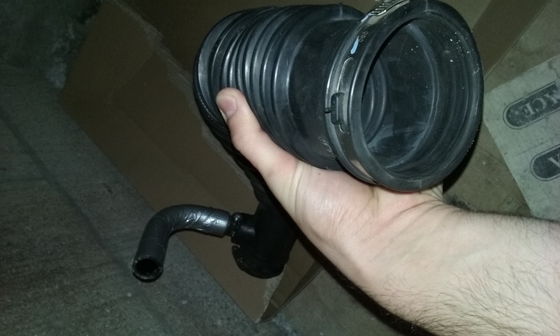

@frantzi76 a écrit:
Je l'ai acheter chez le garagiste qui suit ma voiture : Création Automobile à Rouen
C'est bien de cette durite la ? [img][/img]
frantzi76
Masculin Nombre de messages : 18
Localisation : Rouen
Véhicule : Dodge Journey RT 2008
Date d'inscription : 05/04/2015
MessageSujet: Re: durite boite a air vers turbo   Sam 10 Oct 2015 - 15:28
Oui, c'est bien celle la
La réf que j'ai est 4891898AB.
warren95
Localisation : Paris
Date d'inscription : 08/10/2015
MessageSujet: Re: durite boite a air vers turbo   Sam 10 Oct 2015 - 15:50
Oui c'est bien la même pièce. Ton garagiste l'a pris d'occasion ou neuve ?
