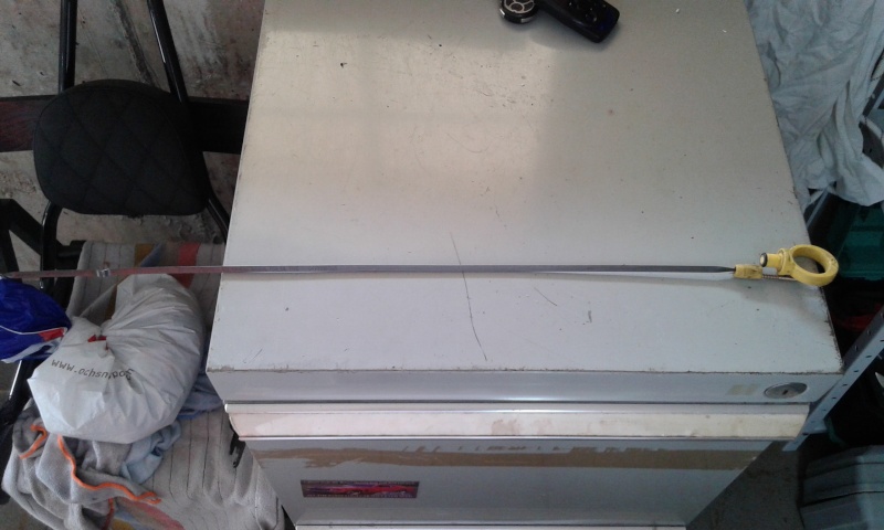

Voilà en voulant contrôler mon niveau d' huile j ai tourné ne me demandé pas pour quoi la jauge et j ai cassé le bout qui est en plastique et pas du meilleur.... j ai réussi à enlever le reste de la jauge en vissant une visse à bois dans le plastique qui restait, maintenant j aimerais savoir si il existe des jauge adaptable qui serai avec l anse en acier pour pas que cela ce reproduise, ou si je dois me résoudre à commander chez Dodge, merci.

Des jauges adaptables, franchement je sais pas si ça existe, ou éventuellement prendre la longueur exact et chercher sur une casse auto, la bonne jauge.
Mais, a 7.17 €, je ne m’embêterais pas a chercher

Je cherchais de l adaptable pour une avec anse acier mais j ai commandé une origine, merci Smile

Nouvelle jauge d' origine 18 fr suisse au garage Dodge Wink
Donc si ça vous arrive une vis à bois de 3.5x50 avec visseuse et hop Wink

Même mésaventure, en contrôlant mon niveau, la boucle m'est restée dans la main et le reste dans le tuyau... Mais tout fini bien, j'ai appliqué la même méthode de la vis et en tirant vraiment très fort dessus j'ai pu sortir la tige! Je soupçonne quand même mon garagiste de l'avoir cassé et juste remis en place lors de mon dernier entretient car c'est pas possible de coincé la tige de cette façon et de tirer dessus comme un abrutis pour la sortir! Mais bref, j'y suis arrivé et c'est le principal.
Pour info, 11,45frs.- chez Dodge à Lyss (Suisse)
