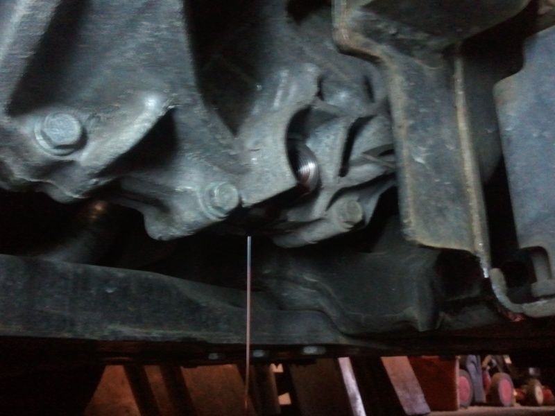

Une fois le cache enlevé vous vous retrouvez comme ça.
EN JAUNE: Bouchon de remplissage
EN BLEU : Bouchon de vidange
Enlever le bouchon de remplissage en tirant simplement dessus afin de créer un appel d'air
Baisser le cric afin que la boite de vitesse soit le plus possible de niveau.
Placer un bac de récupération (environ 3L) en dessous du bouchon de purge et desserrer ce bouchon à l'aide d'une clé de 24.
Veillez à garder le bouchon et la rondelle qui va avec.
Laisser le liquide s'écouler
Une fois le liquide écoulé, nettoyer le bouchon de purge et vérifier son bon état générale, puis le remonter sur la boite en serrant maxi 1/4 de tour avant que ça pette  Razz (j'ai pas le couple de serrage , mais vous m'aurez compris!)
Pour le remplissage se munir d'une seringue ou d'un entonnoir comme moi, insérer l'extrémité dans le trou de remplissage en veillant à laisser un petit jour pour que ça déborde quand c'est plein. Naturellement il faut remettre notre bac de récupération en dessous.
Il y a prêt de 2,4 litres dans la boite.
Une fois que ça déborde, laisser couler le surplus et remettre le bouchon de remplissage
Ensuite il n'y a plus qu'à vérifier s'il n'y a pas de fuite auquel cas il faut resserrer.
Et replacer le cache plastique avec ses 2 vis et son push pin
Et finalement monter un peu le cric afin de remettre la roue, puis une fois celle-ci remontée, c'est parti.
