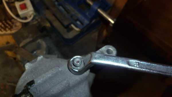

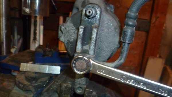

Sur étrier démonté, dévissez l'arrivée en ne perdant pas les deux rondelles cuivrées

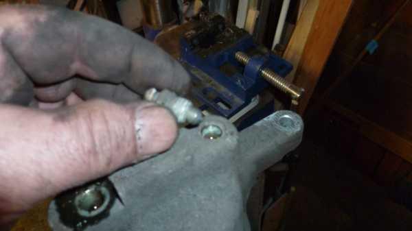

Dévissez la vis de purge délicatement

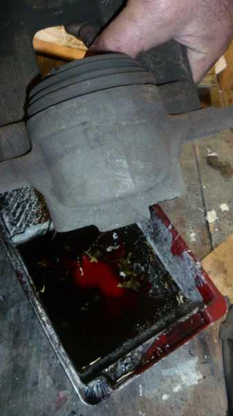

Videz le liquide contenu dans l'étrier (ne pas vider dans l'évier naturellement)

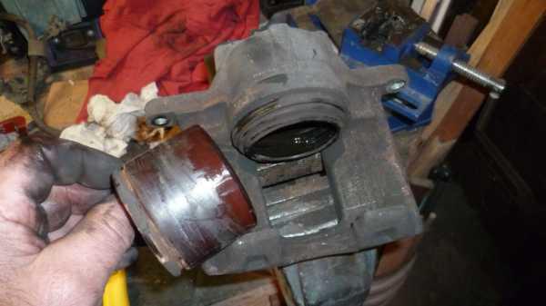

A l'aide d'un chasse goupille ou autre, chassez le piston par le trou d'arrivée en tapotant.

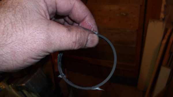

Voyez le magnifique état du piston
Enlevez le soufflet

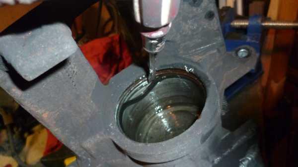

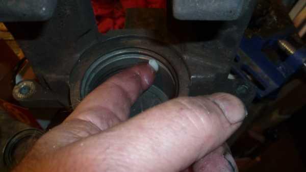

A l'aide d'un petit tourne vis, enlevez le joint interne
On nettoie correctement l'intérieur en insistant bien sur la rainure dans laquelle viens se loger le joint

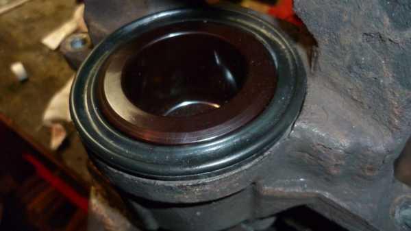

Bien graisser le joint ainsi que la rainure
Mettre le joint dans la rainure

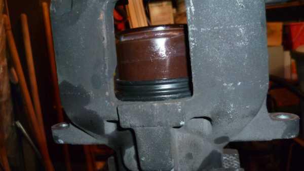

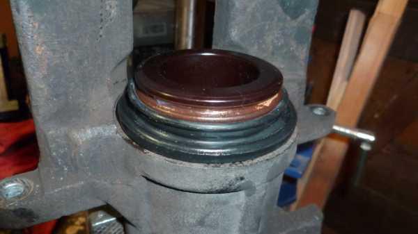

Une fois le soufflet bien placé, il faut pousser le piston en veillant à être correctement dans l'axe pour ne pas déplacer le joint.
C'est un peu dure au début mais ça vient tout seul après.
Ensuite poussez le piston jusqu’à ce que le soufflet se loge dans la rainure du piston
Vérifiez que tout est en place

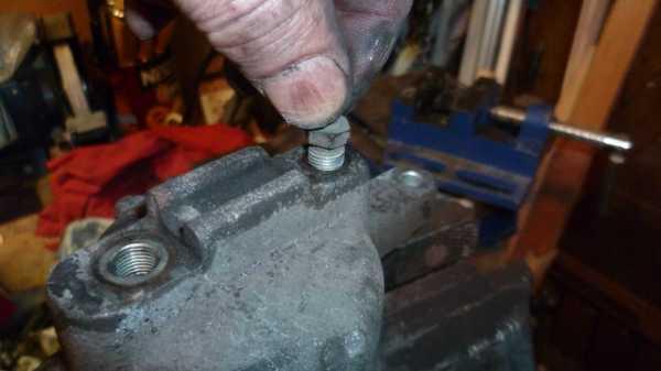

Remontez la vis de purge en serrant pas comme une brute pour pas foirer le pas de vis
Enfin remontez le flexible d'arrivée en n'oubliant pas les deux rondelles
Voilà, vous avez un étrier reconditionné.
