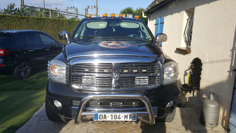

Masculin Nombre de messages : 1532
MessageSujet: Re: Voila ma passion   Ven 21 Juil 2017 - 7:38
Une petite  modif
avant
pendant
aprés

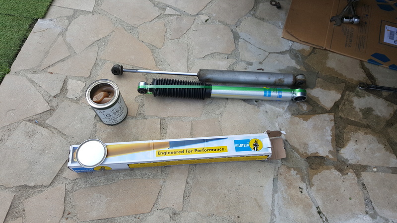

MessageSujet: Re: Voila ma passion   Ven 1 Sep 2017 - 17:56
Aujourd'hui changement d'amortisseurs avant et arrière de l'huile je passe au gaz Bilstein sous les conseils de AG20!
L’arrière relativement simple lever la benne à l'aide d'un crique pour soulager les amortisseurs déboulonner les anciens et mettre les nouveaux en prenant soins de graisser les boulons d'assemblages des amortisseurs!
Fin de l’arrière!!
Maintenant passons aux choses plus sérieuses l'avant.
J'en profite pour changer en même temps les silentblocs de barres stabilisatrice et les biellettes de crémaillère de direction.
Démonter le tout ne présente pas de grosses complications mais des que l'ont veut déboulonner le ressort avant pour changer le corps de amortisseur c'est pas simple car en générale c'est grippé es l'axe centrale de l'amortisseur tourne en même temps!
D40 sur la tête du boulons sup de l'amorto est achat de griffe pour compresser le ressort.
Celui de gauche j'ai passé pas loin de trois heures pour le dévisser et celui de droite je l'ai couper en trois morceaux pour libérer le support inférieur du ressort et récupérer la tête!(photos ci aprés)
Ensuite remontage,faire attention au caoutchouc supérieur de la tête d'amortisseur il n'a qu'une position!Boulonnage de l'ensemble à la clé à choc(le pétard)et ensuite remontage minutieux de l'amortisseur avec ces trois vis sup et son boulon inférieur!Presser sur le triangle pour arriver à le rentrer.Ensuite remontage des silentbloc barre stab en ne serrent rien complétement et remontage des biellettes de barre stab en ce servant des multiples jeux des éléments non serrer fortement.
Ensuite remise en place de la fusé supérieur!
Prendre un crique balaise spéciale 4x4x pour soulager chaque élément pour pouvoir le serrer sans arracher le filetage !Une fois que tout es assembler resser le tout complétement sauf les tètes de biellettes !Ne pas hésiter à graisser les silentblocs de barre stabe et tout ce qui doit l'être!
Ensuite remontage des roues essais et resserrage finale des biellettes!
Photos à suivre[
A la fin sur ces roues.
Pour dire c'est le jours et la nuit
Super confort

Masculin Nombre de messages : 4636
MessageSujet: Re: Voila ma passion   Ven 1 Sep 2017 - 23:18
Les griffes font un peu la gueule, a la compression du ressort
MessageSujet: Re: Voila ma passion   Sam 2 Sep 2017 - 5:47
MessageSujet: Re: Voila ma passion   Sam 2 Sep 2017 - 14:15
@el gringo a écrit:
Merci les ressorts sont vraiment balaises
Oui, je me doute bien, vu l'épaisseur des spirales, mais il faut faire gaffe, j'ai déjà vu un ressort comprimé, ou les griffes ont lâchés, il a traversé l'atelier en laissant une super marque contre le mur, alors j'ose même pas imaginer si tu prend le ressort sur toi.
