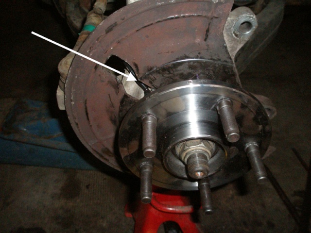

Pour le coté gauche il y a un cable connecté sur le roulement:
tuto changement roulement avant ram 02/08 P4080112

"Pour le coté gauche il y a un cable connecté sur le roulement:"
il sert a quoi ce câble?
Renlie
Renlie
Véhicule : RAM 1500 2003 4x4 SLT Lone Star 5.7 Hemi
Date d'inscription : 30/12/2013
tuto changement roulement avant ram 02/08 Empty
MessageSujet: Re: tuto changement roulement avant ram 02/08   tuto changement roulement avant ram 02/08 EmptySam 1 Fév 2014 - 9:18
L'ABS?
MessageSujet: Re: tuto changement roulement avant ram 02/08   tuto changement roulement avant ram 02/08 EmptySam 1 Fév 2014 - 9:27
Je crois que c'est ça...

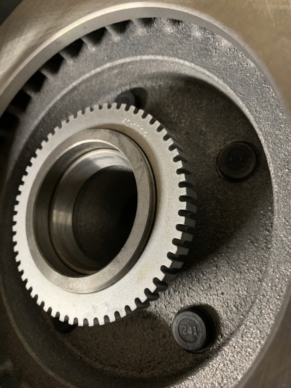

Hello,
Dans le cas d’un ram 98, 2wd comment ca se passe ?
Couple de serrage ?

Personne ne peut me repondre ?
