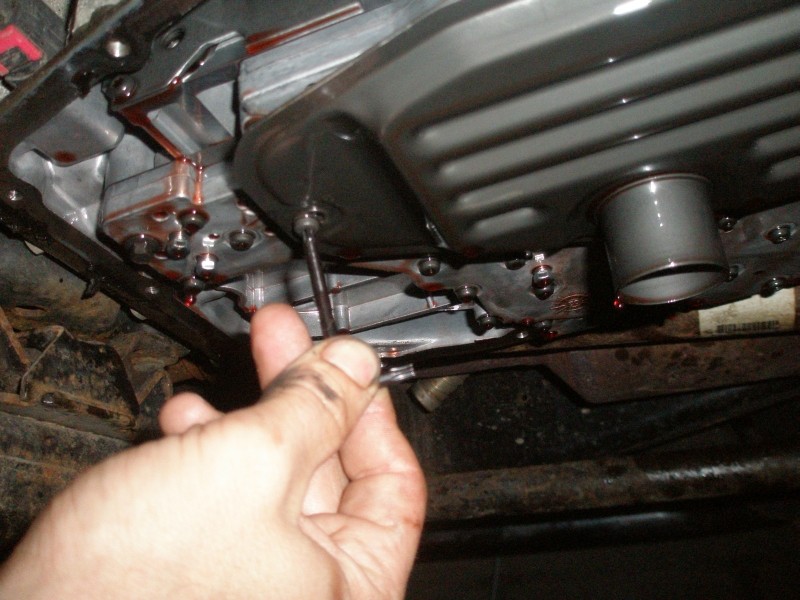

Prévoir un grand bac pour l'huile, dès que le carter est décolé l'huile commence à couler.
Tuto vidange boite auto pour ram 02/08 P5060210
Retirer les deux filtres, le filtre "plat" est juste fixé avec une vis torx d'un coté, de l'autre coté il y a un joint.

Retirer le joint du filtre "plat"

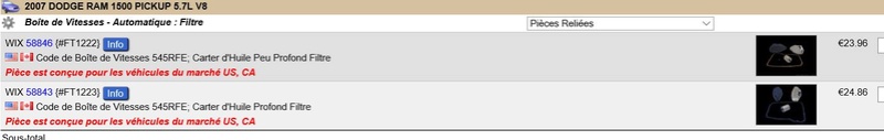

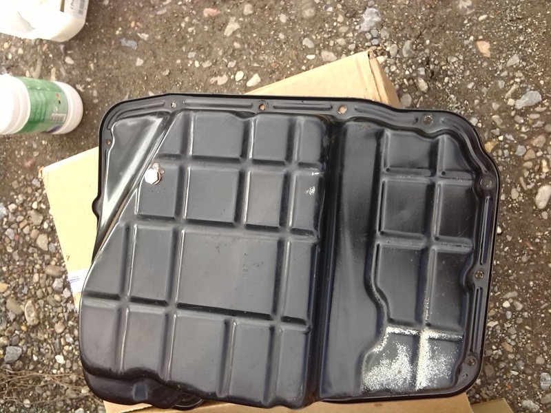

Hello à tous,je suis en train de regarder pour commander les filtres de boite et je me retrouve avec deux références: Tuto vidange boite auto pour ram 02/08 Filtre10
Petite question , comment savoir si l'on a un carter de boite profond ou peu profond??
Merci d'avance boire

Tu peux le voir a la forme du carter de boite, celui de la photo est un carter profond, et les 4 roues motrices sont des carters profonds
